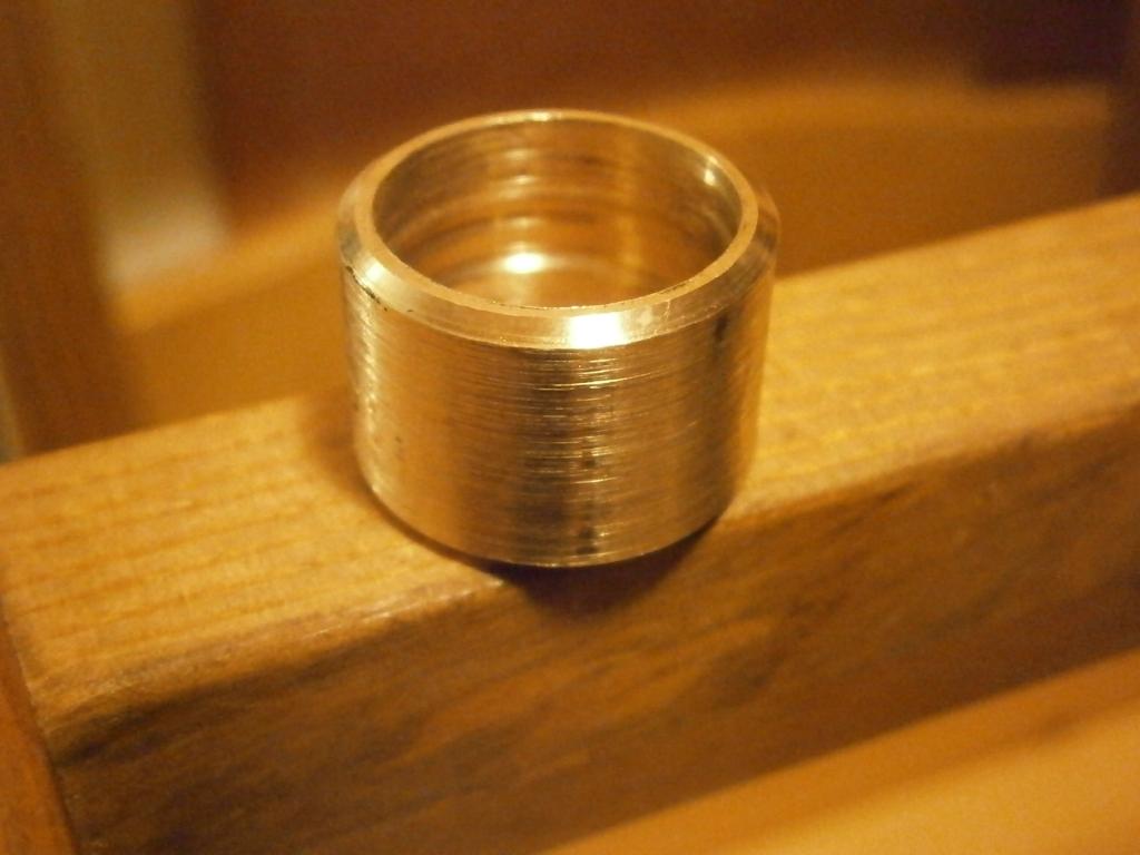

voici mon premier travail avec, c'est un palier de sélecteur de vitesse que j'ai refais en laiton, j'ai un super voisin qui m'a trouvé des barreaux de pleins de matières différentes pour apprendre.
c'est brut de tournage, je n'ai pas poli ce n'est pas la peine, il y a une gorge pour mettre de la graisse dedans, deux chanfreins pour l'insérer (en force) et le bon jeux est très difficile à trouver car le cale pied est ovalisé de façon conique.
